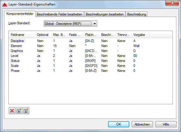

Layer-Standards bestimmen die Namenskonventionen für die Layer in Ihren Zeichnungen. Ein Layer-Standard enthält Regeln, die die Struktur von Layer-Namen in einer Zeichnung festlegen. Sie können Layer-Standards verwenden, um Projekt-Standards für Layer durchzusetzen und zu verwalten.
Die Software bietet verschiedene vorgabemäßige Layer-Standards, die auf den Layer-Konventionen gemäß des Industriestandards basieren, zum Beispiel MEP-Objekt - basierend auf AIA und BS1192 - AUG Version 2. Wenn Sie von einem Layer-Standard ausgehend einen Layer erstellen, besteht der Layername aus verschiedenen durch Trennzeichen wie etwa Bindestriche abgegrenzten Teilen. Jeder Namensbestandteil wird durch die Regeln festgelegt, die in der Definition des Layer-Standards bestimmt sind. Die vorgegebenen Definitionen des Layer-Standards für AutoCAD MEP basieren auf in der Industrie gebräuchlichen Layer-Standards. Beispielsweise lautet gemäß des MEP-Objekt-Layer-Standards der Layer-Name für Luftkanal/-rohr M-Duct-Std.
Sie können die vorgegebenen Layer-Standards in Ihren Projekt-Standards übernehmen, sie anpassen oder Ihre eigenen erstellen.
