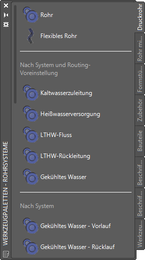

Es gibt zwei Typen von Werkzeugen: Objektwerkzeuge und Befehlswerkzeuge.
Ein Objektwerkzeug fügt ein Objekt wie ein Luftkanal/-rohr oder ein Rohr in eine Zeichnung ein. Wenn Sie ein Objekt mit einem spezifischen Objektwerkzeug hinzufügen, hat das Objekt die im Werkzeug definierten Einstellungen, welche den Entwurfsprozess vereinfachen und über Ihre Projektzeichnungen hinweg für Konsistenz sorgen.
Objektwerkzeuge zum Hinzufügen von Rohrsystemobjekten
