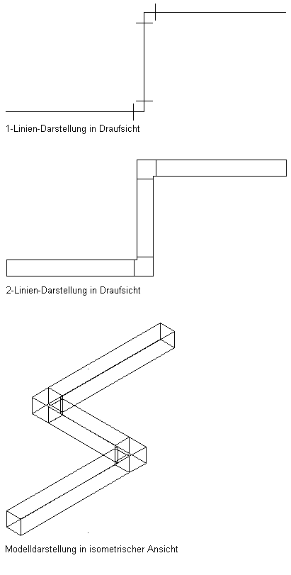

Die meisten AutoCAD MEP-Objekte weisen 1-Linien-, 2-Linien-, Modell- und Plan-Darstellungen auf. Der Grund dafür ist, dass es sich um die häufigsten Entwurfsszenarien handelt, die unterschiedliche Ansichten eines Gebäudesystems erfordern.
Einige Gebäudesystemobjekte wie etwa Beschriftungsbogen-Objekte und Schema-Objekte verfügen nur über eine allgemeine Darstellung, weil sich die Darstellung dieser Objekte in verschiedenen Ansichten nicht ändert.
