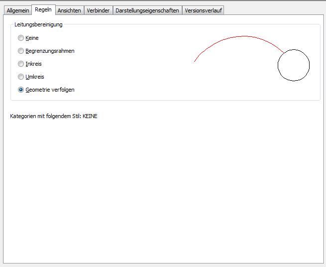

Die Entwurfsregeln (Gestaltung) eines Stils bestimmen, wie Schemalinien, Kabel und Sanitärlinien bereinigt werden, wenn sie mit Schemasymbolen, Geräten, Schalttafeln oder Sanitärformstücken verbunden werden.
So legen Sie die Gestaltung eines Stils für die Bereinigung von Linien fest
Was möchten Sie tun... | Aktion... |
Beenden am Verbindungspunkt ![]() |
Keine |
Beenden an der Kante eines verdeckten Begrenzungsrahmens ![]() |
Wählen Sie Begrenzungsrahmen. |
Beenden an der Kante eines Inkreises innerhalb eines verdeckten Begrenzungsrahmens ![]() |
Wählen Sie Inkreis. |
Beenden an der Kante eines Umkreises außerhalb eines verdeckten Begrenzungsrahmens ![]() |
Wählen Sie Umkreis. |
Beenden an der Kante ![]() |
Wählen Sie Geometrie verfolgen. |
Die vorhandenen Inhalte, die den Stil verwenden, werden automatisch aktualisiert. Standardmäßig verwenden alle neuen Inhalte die neue Methode.
