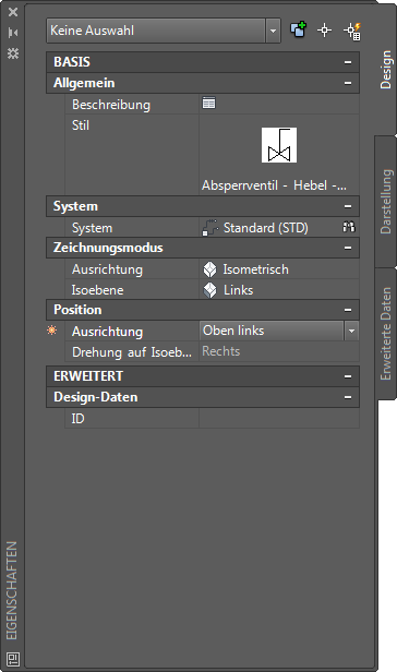

  2. Geben Sie in der Eigenschaftenpalette erforderlichenfalls durch Auswählen eines Stils für Schemasymbole das hinzuzufügende Symbol an oder ändern Sie es:
    Auswahl eines Stils für Schemasymbole... Aktion...
    in der aktuellen Zeichnung Erweitern Sie Basis und dann Allgemein. Wählen Sie unter Stil den Stil.
    in einer Zeichnung im Verzeichnis, das als vorgabemäßiger Inhaltsspeicherort für Schemasymbole angegeben ist, oder in der Stilzeichnung, die in den Eigenschaften eines von Ihnen ausgewählten Werkzeugs referenziert wurde Klicken Sie in der Leiste Allgemein auf . Navigieren Sie im linken Fensterausschnitt des Arbeitsblatts Schemasymbol auswählen zu der Zeichnung, die den Stil enthält und wählen Sie die Zeichnung aus. Wählen Sie im rechten Fensterausschnitt den Stil aus und klicken Sie auf OK.
    Anmerkung: Nicht alle im Lieferumfang der Software enthaltenen Schemasymbole verfügen über isometrische Ansichten. Zeichnungen, die Symbole mit sowohl orthogonalen als auch isometrischen Ansichten enthalten, sind entsprechend benannt.
  3. Klicken Sie neben Beschreibung auf , geben Sie eine Beschreibung für die Schemalinie ein und klicken Sie auf OK.
  4. Wählen Sie unter System das System, zu dem das Schemasymbol gehört.
  5. Als Ausrichtung wählen Sie Isometrisch und als Isoebene wählen Sie die Isoebene, auf der das Symbol platziert werden soll.
    Anmerkung: Wenn der von Ihnen ausgewählte Stil über keine definierten isometrischen Ansichten verfügt, ist die Ausrichtung schreibgeschützt und auf Ortho eingestellt. In diesem Fall wählen Sie einen anderen Stil.
  6. Wählen Sie unter Ausrichtung den Punkt auf dem Symbol aus, der als Einfügepunkt benutzt werden soll.
    Sie können entweder den Einfügepunkt des Ansichtsblocks, der das Symbol darstellt, oder einen von neun weiteren Punkten auf dem Gerät auswählen, wie Oben links oder Mitte zentriert.
  7. Erweitern Sie Erweitert, und geben Sie unter ID die ID ein, mit der dieses Symbol identifiziert werden soll.
