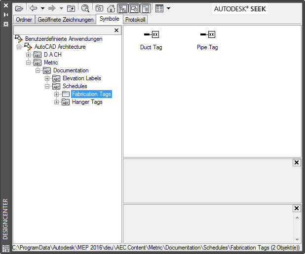

  1. Klicken Sie auf Registerkarte EinfügenGruppe InhaltDropdown Design Center.
  2. Klicken Sie auf der DesignCenter-Palette auf die Registerkarte Symbole.
  3. Erweitern Sie unter Benutzerdefinierte Anwendungen AutoCAD Architecture und anschließend das Verzeichnis für die gewünschten Einheiten (Imperial oder Metric).
  4. Erweitern Sie die Verzeichnisse Design oder Documentation und dann die weiteren Unterverzeichnisse.
    Wenn Sie eine Unterkategorie auswählen, die Beschriftungssymbole enthält, werden die Symbole im rechten Fensterausschnitt dargestellt.
  5. Ziehen Sie das Symbol aus dem rechten Fensterausschnitt des DesignCenters in Ihre Zeichnung.
