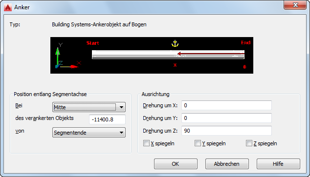

Sie können auf Ankerinformationen in AutoCAD MEP auf zwei Arten zugreifen:
Arbeitsblatt Anker
Ein Anker verknüpft ein AEC-Objekt mit einem anderen Objekt, einer Teilung oder einem Konstruktionsraster. In der Domäne Rohrsysteme gilt dieses Arbeitsblatt für Formstücke, die Anker (d.h. Abzweige) verwenden. In der Domäne Schemata gilt es für Symbole. Sie können die X-, Y- und Z-Koordinaten des Einfügepunkts relativ zum aktuellen Koordinatensystem und Drehwinkel des Ankers anzeigen und ändern. Sie können die verankerten Objekte entlang einer Segmentachse neu positionieren, indem Sie eine bemaßte Position festlegen oder den Anker an der X-, Y-, oder Z-Achse spiegeln. Die Registerkarte Anker steht nur zur Verfügung, nachdem die Objekte mit einem Ankerwerkzeug verankert wurden.
