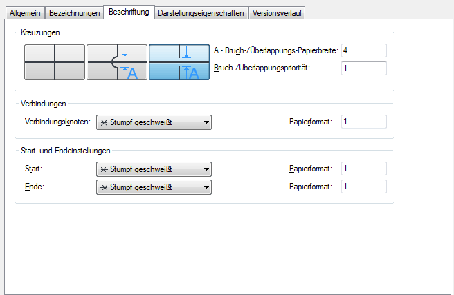

  3. Klicken Sie auf die Registerkarte Beschriftung.
  4. Wählen Sie unter Kreuzungen einen Stil für Kreuzungen von Schemalinien.
    Sie können gekreuzte Linien unverändert oder mit Überschneidung und Unterbrechung anzeigen.
  5. Wenn Sie den Überscheneidungs- oder Unterbrechungsstil verwenden, müssen Sie für Bruch-/Überlappungspapierbreite das Maß für die Überschneidung und die Unterbrechung sowie für Bruch/überlappungspriorität eine Zahl angeben.
  6. Wählen Sie unter Verbindungen ein Verbindungsknotensymbol für Linienverbindungen, und geben Sie eine Größe ein.
  7. Wählen Sie im Bereich Start- und Endeinstellungen ein Symbol für den Start und das Ende der Linie, und geben Sie jeweils eine Größe ein.
