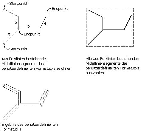

  1. Zeichnen Sie die Mittellinien mit Linien, Polylinien oder Bogen.
    In der Regel wird die Mittellinie durch Verbinden von Luftkanal/-rohr-Systemen gezeichnet und kann aus einer beliebigen Kombination aus AutoCAD-Linien, -Bogen oder -Polylinien bestehen. Dies wird in der folgenden Abbildung veranschaulicht.
    Definieren einer Polylinien-Mittellinie eines benutzerdefinierten Formstücks
    Anmerkung: Wenn Sie Liniengrafiken von Endpunkten eines vorhandenen Luftkanals/-rohrs zeichnen, wird die Form und Größe des Luftkanals/-rohrs von dem Endsegment des von Ihnen erstellten Formstücks übernommen.

  3. Wählen Sie die Polylinien, Linien oder Bogen aus, die die Mittellinie des benutzerdefinierten Formstücks darstellen, und drücken Sie die EINGABETASTE.
