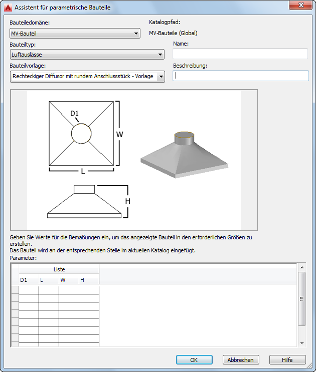

So erstellen Sie ein parametrisches Bauteil mithilfe des Assistenten für parametrische Bauteile
Gruppe Erstellen
Dropdown Werkzeuge
Assistent für parametrische Bauteile..
Der Katalog für eine Domäne wird im Dialogfeld Optionen festgelegt. Weitere Informationen finden Sie unter "Festlegen von Bauteilkatalogen und stilbasierten Inhaltsspeicherorten".
Der Bauteilname wird zur Benennung der XML-Datei verwendet, die das Bauteil definiert. Er wird auch angezeigt, wenn das Bauteil im Dienstprogramm für die Inhaltsblock-Erstellung oder im Katalog-Editor geöffnet wird.
Die Benutzer wählen die Bauteile nach ihrer Beschreibung in Dialogfeldern zum Hinzufügen und zum Ändern aus. Die Beschreibung wird auch zum Erstellen der Namen von Bauteilgrößen verwendet.

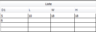

Diese Werte werden dazu verwendet, die Liste der Bauteilgrößen zu erstellen. Wenn Sie in eine Zelle Werte eingeben möchten, doppelklicken Sie auf die Zelle und geben den Wert ein. Wenn Sie auf die Befehle Kopieren, Einfügen und Löschen zugreifen möchten, klicken Sie mit der rechten Maustaste auf die Zelle.
Beispiel von Parametern mit Werten für einen benutzerdefinierten Luftauslass mit rundem Anschlussstück
Verwenden Sie die Aufforderungen der Software, um sich bei der Dateneingabe führen zu lassen. Weitere Informationen über verschiedene Arten der Datenspeicherung von Größenparametern finden Sie unter "Bauteilgrößen".
Die Software fügt das Bauteil dem aktuellen Katalog hinzu und zwar dem Kapitel, das dem ausgewählten Bauteiltyp entspricht. Das Dialogfeld MV-Bauteile hinzufügen wird angezeigt, damit Sie das neue Bauteil bei Bedarf Ihrer Zeichnung hinzufügen können.
