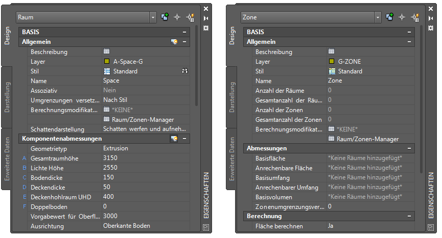

- Um die Berechnungen anzuzeigen, klicken Sie auf einen Raum oder eine Zone und wählen Sie in der Eigenschaftenpalette die Registerkarte Erweiterte Daten.
Die Berechnungsergebnisse für Räume werden unter SpaceEngineeringCalculatedData und für Zonen unter ZoneEngineeringCalculatedData angezeigt.
