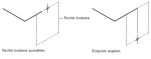

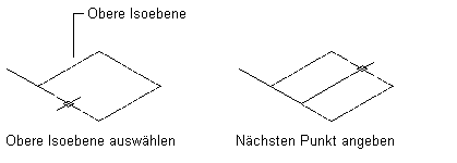

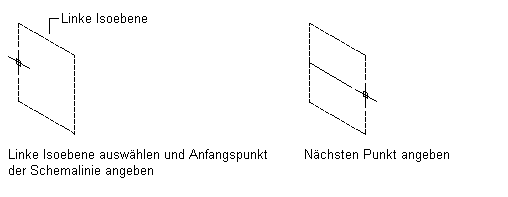

  10. Um Isoebenen währed des Zeichnens zu wechseln, wählen Sie in der Eigenschaftenpalette unter Isoebene eine andere Isoebene, und geben Sie dann weitere Punkte zum Zeichnen der Linie an.
    Das BKS-Symbol und die Fadenkreuze passen sich der ausgewählten Isoebene an.

Zeichnen einer Schemalinie auf der linken Isoebene
Zeichnen einer Schemalinie auf der oberen Isoebene
Zeichnen einer Schemalinie auf der rechten Isoebene
