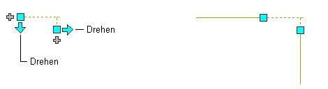

Sie können die pfeilförmigen () Drehgriffe verwenden, um die Kabeltrassen- und Installationsrohr-Formstücke um 180 oder 90 Grad im Sinne des Griffpfeils zu drehen.
Drehen eines Kabeltrassen-Formstücks um 180 Grad in der Draufsicht

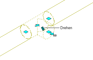

In Isometrieansichten können Sie auch die rautenförmigen () Drehgriffe verwenden, um Installationsrohr-Formstücke in jedem Winkel um eine Mittellinie zu drehen.
Installationsrohr-T-Stück in Isometrieansicht

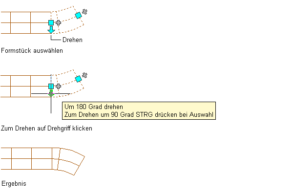

So drehen Sie ein Kabeltrassen- oder Installationsrohr-Formstück
Was möchten Sie tun | Aktion |
Drehen des Formstücks um 180 Grad (Spiegeln des Formstücks) | Klicken Sie auf den Drehgriff (![]() |
Drehen des Formstücks um 90 Grad | Klicken Sie bei gedrückter STRG-Taste auf den Dreh-Griff ( ![]() |
Drehen des Formstücks um einen bestimmten von Ihnen angegebenen Winkel | Klicken Sie auf den Drehgriff (![]()
