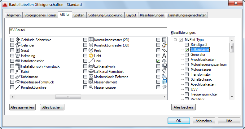

Klassifizierungen ermöglichen Ihnen, Objekte zu sortieren, indem Sie einen Klassifizierungsstil erstellen, der vom Benutzer definierte Werte enthält, aus denen ausgewählt werden kann. Diese Klassifizierungen werden innerhalb des Objektstils gespeichert. Sie können die Klassifizierungsstile dazu verwenden, Objekte darzustellen und in Bauteillisten aufzunehmen. AutoCAD MEP klassifiziert automatisch Objekte wie MV-Bauteile und Formstücke. Dies bedeutet, wenn Sie in Ihre Zeichnung einen Luftauslass einfügen, ist der Luftauslass als ein MV-Bauteil vom Typ Luftauslass klassifiziert. Dies ermöglicht Ihnen, eine Bauteilliste zu erstellen, die nur Luftauslässe enthält, ohne alle MV-Bauteile in Ihrer Zeichnung einzubeziehen.
Da ein Großteil der Ausstattung in der Software aus MV-Bauteilen besteht, verwenden viele Bauteillistenstile für Ausstattung Klassifizierungen, um sicherzustellen, dass die Bauteiltabelle nur mit Daten der gewünschten Bauteiltypen bestückt wird.
