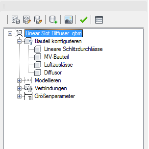

Beispiel eines Bauteil-Browsers
Die Bauteilkonfiguration wird einmal für eine Bauteilfamilie festgelegt und bleibt für alle Bauteilgrößen konstant. Es gibt vier erforderliche Komponenten der Bauteilkonfiguration:
Beschreibt die Bauteilfamilie. Sie können die Bauteilbeschreibung im Bauteil-Browser bearbeiten. Den Bauteilnamen können Sie hier jedoch nicht bearbeiten. Wenn Sie ein neues Bauteil erstellen, geben Sie Bauteilnamen und die -beschreibung in das Dialogfeld Neues Bauteil ein. Standardmäßig sind Beschreibung und Bauteilname identisch, außer es wird eine andere Beschreibung eingegeben. Bei bestehenden Bauteilen ist die Beschreibung vorgegeben.
Definiert die Teilefamilie wie Lüftungsrohrkomponenten, Rohrkomponenten, Kabelkanalkomponenten, Rohrleitungskomponenten oder MV-Bauteilkomponenten. Sie können die Bauteildomäne im Bauteil-Browser nicht bearbeiten. Die Bauteildomäne ist auf Basis des Bauteilkatalogs vorgegeben, den Sie im Dialogfeld Erste Schritte - Katalog des Dienstprogramms für die Inhaltsblock-Erstellung ausgewählt haben. Die Bauteildomäne wird aus einer Liste von vorgegebenen Domänen für Gebäudesysteme ausgewählt.
Der tatsächliche Typ eines Bauteils wie Abzweig, T-Stück, Ventilator, Absperrschieber oder Tank. Sie wählen den Bauteiltyp im Bauteil-Browser in der Liste der vorgegebenen Bauteiltypen aus, die auf dem Gebäudesystem und den geladenen Bauteilkatalogen beruht. Der Bauteiltyp ist bei der Bauteilauswahl praktisch.
Gliedert Teiletypen. Sie wählen den Bauteiluntertyp in der Liste der vorgegebenen Untertypen aus. Sie können auch einen benutzerdefinierten Untertyp eingeben. Der Teileuntertyp ist bei der Teileauswahl praktisch, um eine große Gruppe von Teilen eines ähnlichen Typs zu filtern.
