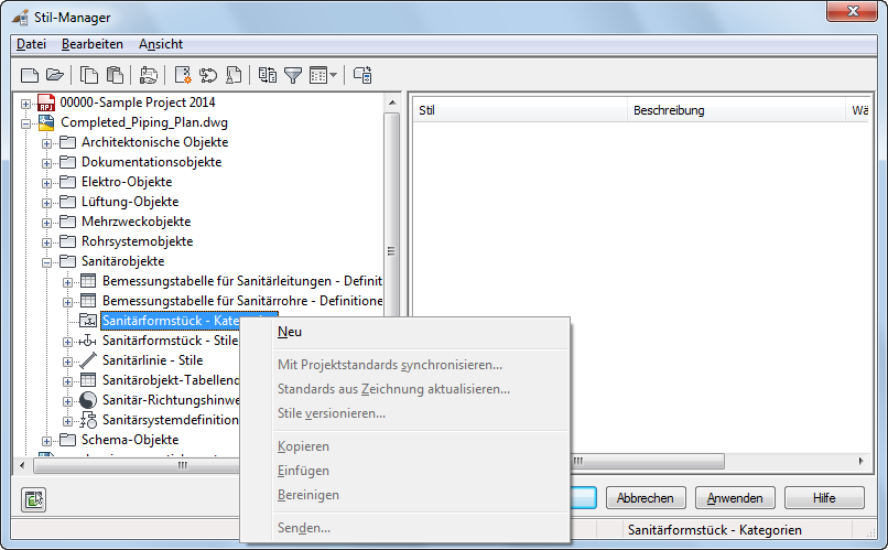

  1. Klicken Sie auf Registerkarte Verwalten Gruppe Stil & Darstellung Stil-Manager .
  2. Erweitern Sie den entsprechenden Objektknoten im linken Bereich. Wählen Sie in diesem Beispiel Sanitärobjekte.
  3. Klicken Sie mit der rechten Maustaste auf die gewünschte Kategorie (in diesem Fall Sanitärformstück - Kategorien). Wählen Sie Neu.
  4. Geben Sie einen Namen für die neue Kategorie ein, und drücken Sie die EINGABETASTE.
