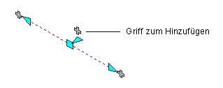

Mit den Griffen zum Hinzufügen auf vorhandenen Schemalinien oder -symbolen können Sie schnell und effizient Schemalinien hinzufügen. Die Griffe zum Hinzufügen sind im orthogonalen oder isometrischen Modus verfügbar.
  1. Wählen Sie eine Schemalinie oder ein Schemasymbol und klicken Sie auf den Griff zum Hinzufügen (+).
  2. Geben Sie weitere Punkte für die Layoutgeometrie der Schemalinie an.
  3. Drücken Sie die EINGABETASTE, um den Befehl zu beenden.
