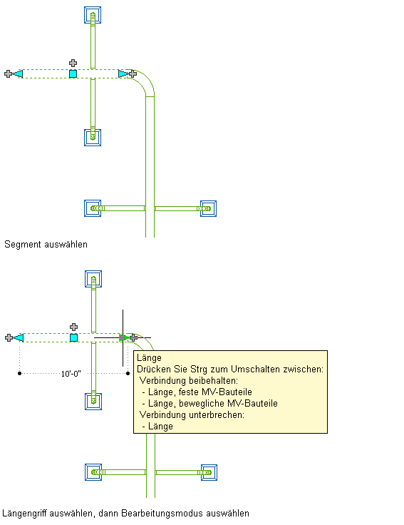

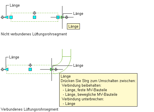

Sie können die Länge von Luftkanal/-rohr-Segmenten mit Längengriffen (
) ändern. Da die Griffe ein Segment auf seinen aktuellen Winkel beschränken, sind sie insbesondere zum Ändern der Längen von bereits positionierten Strecken praktisch.
Wenn Sie den Längengriff an einem Ende verwenden, das mit einem anderen Objekt verbunden ist, müssen Sie angeben, ob Sie möchten, dass AutoCAD MEP beim Ändern der Länge die Verbindung zwischen den Objekten beibehält.
Längengriffe an Luftkanal/-rohr-Segmenten

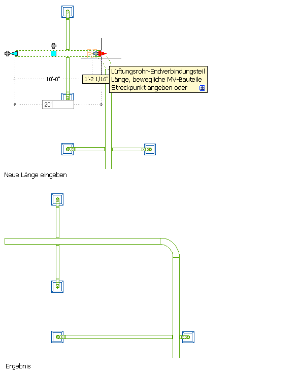

Folgendes Beispiel veranschaulicht, wie die Länge eines Luftkanal/-rohr-Segments geändert werden kann. Das horizontale Luftkanal/-rohr-Segment ist nach rechts gestreckt und in der Länge verdoppelt. Da die Änderung im Bearbeitungsmodus der beweglichen MV-Bauteile erfolgt, werden die verbundenen Objekte einschließlich der Bauteile angepasst, um ihre Verbindungen beizubehalten. Genauer gesagt werden das vertikale Luftkanal/-rohr-Segment und der Deckendurchlass, der dem rechtem Abzweig zugeordnet ist, verschoben.
Verlängern eines Luftkanals/-rohrs
