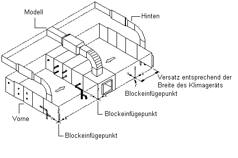

Jede Bauteilgröße eine Bauteilfamilie stellt ein reales Gebäudesystembauteil dar, z. B. ein Ausstattungsstück, das in unterschiedlichen Ansichten unterschiedlich dargestellt wird. In der blockbasierten Konstruktionsumgebung können zweidimensionale, orthogonale Ansichtsblöcke aus dem 3D-Modell der Bauteilgröße erstellt werden. Standard-AutoCAD®-Blöcke, die die Draufsicht, Ansichtsdarstellungen und Modellansichten eines Bauteils darstellen, werden gruppiert, um eine bestimmte Bauteilgröße zu erstellen. Üblicherweise hat jede Bauteilgröße sechs orthogonale Ansichtsblöcke: einen für jede Ansichtsrichtung (oben, unten, vorne, hinten, links, rechts). Die folgenden Abbildungen zeigen die sechs orthogonalen Ansichtsblöcke für ein Lüftungsgerät.
Obere und untere orthogonale Ansichtsblöcke
Vordere und hintere orthogonale Ansichtsblöcke
Linke und rechte orthogonale Ansichtsblöcke

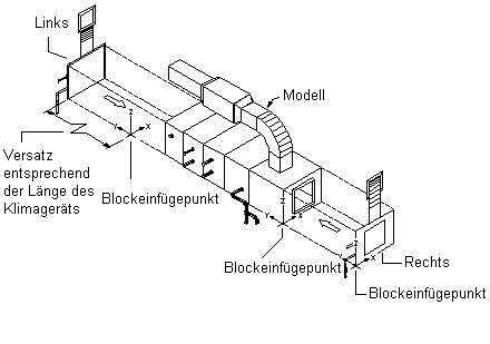

Der Einfügepunkt oder Basispunkt wird als Referenz zur Positionierung des Blocks beim Einfügen verwendet. Alle Ansichtsblöcke haben einen gemeinsamen Einfügepunkt (0,0,0) im Weltkoordinatensystem (WKS), der demselben Punkt im Modellblock entspricht. Die Position des Einfügepunkts wirkt sich unmittelbar auf die Platzierung von Bauteilgrößen aus, wenn Sie diese in der Zeichnung einfügen.
Die obigen Abbildungen zeigen den Einfügepunkt der Modellansicht als untere rechte Ecke der Vorderseite. Die Ansichten von oben und unten verwenden den rechten Eckpunkt der Vorderseite als Einfügepunkt, wobei der Einfügepunkt der Ansicht von oben um die Höhe des Lüftungsgeräts versetzt ist. Die Ansichten von vorne und hinten verwenden den rechten Eckpunkt der Unterseite als Einfügepunkt, wobei der Einfügepunkt der Ansicht von hinten um die Breite des Lüftungsgeräts versetzt ist. Die Ansichten von links und rechts verwenden den unteren vorderen Eckpunkt als Einfügepunkt, wobei der Einfügepunkt der Ansicht von links um die Länge des Klimageräts versetzt ist.
Nachdem die Ansichtsblöcke erstellt sind, werden sie zu den passenden Darstellungen basierend auf der Ansichtsrichtung, dem Namen und dem Ansichtsblock zugewiesen. Sie können die vorgegebenen Zuweisungen falls erforderlich ändern. Es ist möglich, den gleichen Ansichtsblock mehreren Ansichtsrichtungen zuweisen, wie z. B. vorne und hinten, je nach der Symmetrie des Bauteils. Folgende Ansichtsblockzuweisungen werden verwendet:
