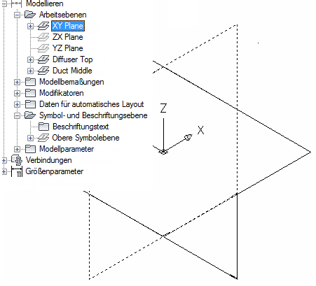

  5. Erweitern Sie im Bauteil-Browser den Eintrag Arbeitsebenen.
    Wenn Sie im Bauteil-Browser eine Arbeitsebene auswählen, wird sie im Modellbereich hervorgehoben.
    Auswählen der ZX-Ebene
  6. Es ist übersichtlicher, nur mit jeweils einer sichtbaren Arbeitsebene zu arbeiten. Klicken Sie im Bauteil-Browser mit der rechten Maustaste auf ZX-Ebene und wählen Sie Sichtbar. Führen Sie denselben Vorgang bei der YZ-Ebene aus.
    Die Symbole der ZX- und der YZ-Ebene sind nicht verfügbar (grau), die XY-Ebene ist die einzige sichtbare Arbeitsebene im Modellbereich.
