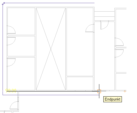

Sie können eine Rohrstrecke zeichnen, die in einem bestimmten Abstand von vorhandener Geometrie wie einer Wand in einer referenzierten Zeichnung versetzt ist. Die Geometrie können AutoCAD
-Linien oder Blöcke, AutoCAD MEP-Bauobjekte oder AutoCAD MEP-Objekte bilden, und sie kann in einer Referenzzeichnung hinterlegt sein. Sie können mithilfe von Fangpunkten Geometriepunkte auswählen.
So zeichnen Sie eine Rohrstrecke mit Versatz
Ausrichtung die horizontalen und vertikalen Versätze wie folgt an:
| Was möchten Sie tun... | Aktion... |
| Versetzen der neuen Strecke in einem horizontalen Abstand (X- oder Y-Richtung) von der Geometrie, wobei Geometrie und Rohrstrecke sich auf derselben Höhe befinden | Legen Sie einen Wert für Horizontaler Versatz fest. Um den neuen Lauf in positiver X- oder Y-Richtung bezüglich der vorhandenen Geometrie zu versetzen, geben Sie einen positiven Wert ein. Um sie in negativer X- oder Y-Richtung zu versetzen, geben Sie einen negativen Wert ein. |
| Versetzen der neuen Rohrstrecke in einem vertikalen Abstand von der Geometrie, wobei Geometrie und Rohrstrecke dieselben n X/Y-Abmessungen aufweisen, sich aber auf verschiedenen Höhen befinden | Legen Sie einen Wert für Vertikaler Versatz fest. Um das neue Verbindungsrohr in positiver Z-Richtung bezüglich der vorhandenen Geometrie zu versetzen, geben Sie einen positiven Wert ein. Um in negativer Z-Richtung zu versetzen, geben Sie einen negativen Wert ein. |
Zur Auswahl von Geometriepunkten können Sie Objekt- oder AutoCAD MEP-Fangpunkte verwenden.
Um den Versatz an einem beliebigen Punkt zu deaktivieren, geben Sie für Horizontaler Versatz oder für Vertikaler Versatz den Wert 0 an und fahren Sie mit dem Layout der Strecke fort.
