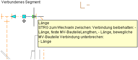

Wenn Sie den Längengriff an einem Ende verwenden, das mit einem anderen Objekt verbunden ist, müssen Sie angeben, ob Sie möchten, dass AutoCAD MEP die Konnektivität zwischen den Objekten beibehält.
Längengriffe an Sanitärliniensegmenten

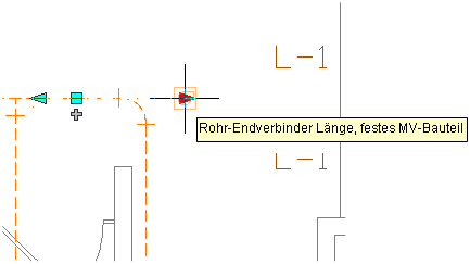

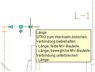

Das folgende Beispiel zeigt, wie ein Sanitärliniensegment in einem Entlüftungssystem verlängert wird. Damit eine Überlagerung mit einem Lüftungsrohrsystem vermieden wird, passt die Software die verbundenen Objekte an, um ihre Verbindung beizubehalten.
