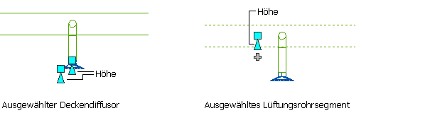

Verwenden Sie Höhengriffe (  ), um die Höhe der Lüftungs-MV-Bauteile und Luftkanal/-rohr-Segmente beim Verbinden mit vorhandenen Luftkanal/-rohr-Strecken in Seiten- und isometrischen Ansichten zu ändern. Höhengriffe werden auf Lüftungs-MV-Bauteilen an den Einfügepunkten und Verbindungspunkten angezeigt. Mit den Höhengriffen eines Luftkanal/-rohr-Segments können Sie die Höhe relativ zur Oberkante, Mittellinie oder Unterkante des Segments ändern.

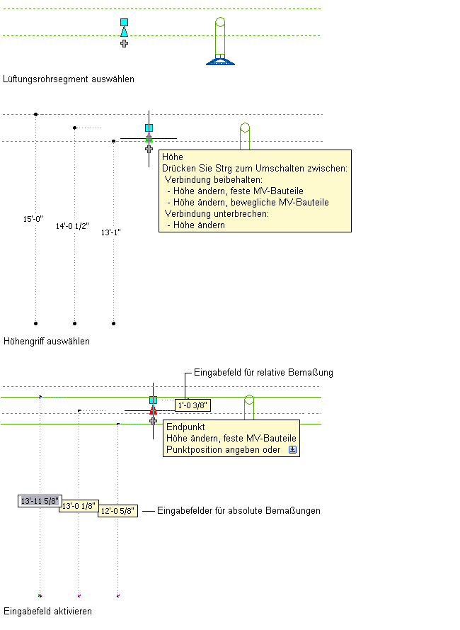

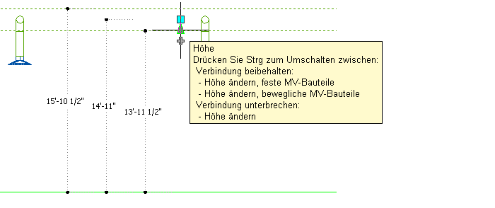

Wenn das Bauteil oder Luftkanal/-rohr-Segment an andere Objekte angeschlossen ist, müssen Sie angeben, ob AutoCAD MEP bei Änderung der Höhe deren Verbindung beibehalten soll.

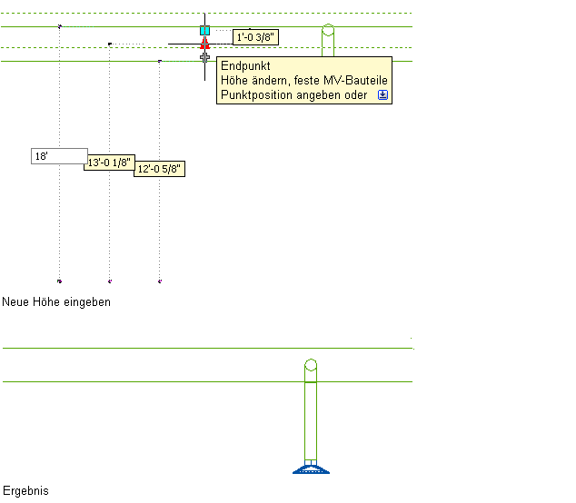

Im Folgenden wird veranschaulicht, wie Sie die Höhe eines Luftkanal/-rohr-Segments ändern können.
Ausgewählte Höhengriffe auf einem Luftkanal/-rohr-Segment
Aktiviertes Eingabefeld
