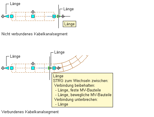

Wenn Sie den Längengriff an einem Ende verwenden, das mit einem anderen Objekt verbunden ist, müssen Sie angeben, ob Sie möchten, dass AutoCAD MEP beim Ändern der Länge die Verbindung zwischen den Objekten beibehält.
Kabeltrassensegmente mit aktivierten Griffen
So ändern Sie die Länge eines Kabeltrassen- oder Installationsrohrsegments
| Was möchten Sie tun... | Aktion |
| Aufrechterhalten der Verbindung, indem nur Formstücke und Segmente angepasst werden, und Beibehalten der aktuellen Positionen der Bauteile | Fahren Sie mit dem nächsten Schritt fort. |
| Aufrechterhalten der Verbindung, indem alle Objekte einschließlich der Bauteile angepasst werden | Drücken Sie STRG. |
| Unterbrechen der Verbindung | Drücken Sie zweimal STRG. |

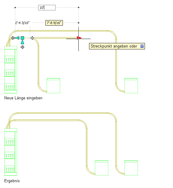

| Angeben der neuen Gesamtlänge | Drücken Sie TAB, um das Eingabefeld zu aktivieren, in das Sie dann die Bemaßung und die neue Länge eingeben können. Drücken Sie EINGABE. |

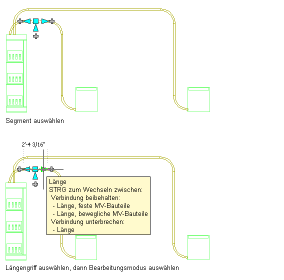

| Angeben eines neuen Endpunkts | Ziehen Sie den Griff an den Endpunkt und klicken Sie, um den Punkt anzugeben. |
Folgendes Beispiel veranschaulicht, wie die Länge eines Installationsrohrsegments geändert werden kann. Ein horizontales Installationsrohrsegment soll nach rechts gestreckt werden. Da die Änderung im Bearbeitungsmodus der beweglichen MV-Bauteile erfolgt, werden die verbundenen Objekte einschließlich der Bauteile angepasst, um ihre Verbindungen beizubehalten. Im Einzelnen werden das vertikale Installationsrohr, die angeschlossenen Formstücke und der Transformator verschoben.
Verlängern eines Installationsrohrs
