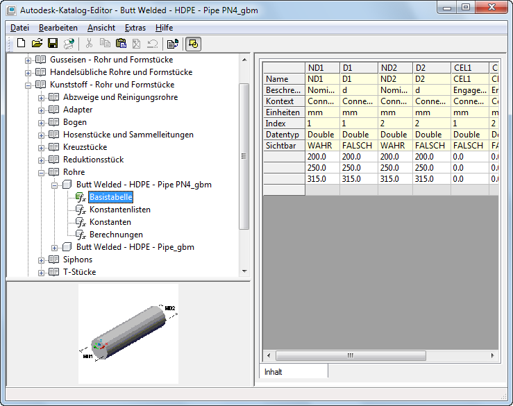

Im Folgenden sehen Sie, dass Kataloge im Profil Global nach Typ und Außendurchmesser unterteilt sind:

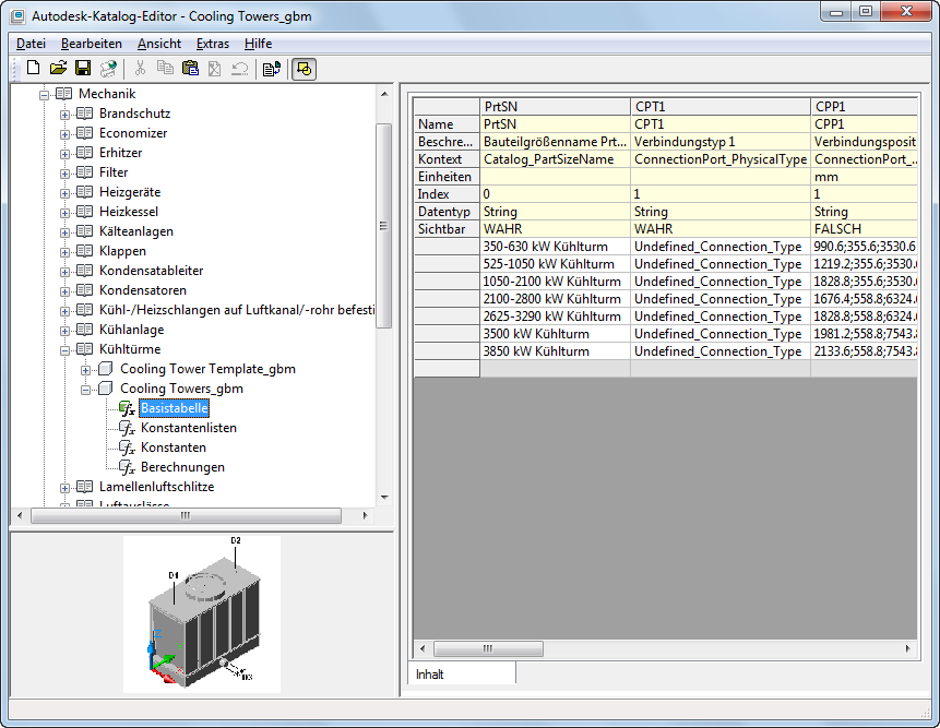

In der folgenden Abbildung sehen Sie das Kapitel Mechanik des Rohr-MV-Bauteil-Katalogs.
Mechanik unter Rohr-MV-Bauteile

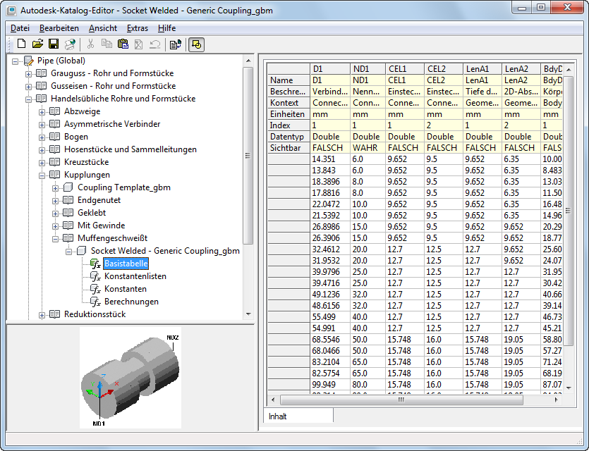

Jedes Rohrverzeichnis im Profil Global besteht aus den für diesen Rohrtyp üblichen Formstücken. Rohrformstücke werden in der Regel nach Bauteiltyp, Verbindungstyp und Nenndruck klassifiziert. Das folgende Beispiel zeigt die Verzeichnisstruktur für eine muffengeschweißte Kupplung der Klasse 3000.
Kupplungen unter Rohrkatalog
Rohrformstücke und Verbinder weisen im Gegensatz zu Rohrsegmenten bestimmte Verbindungstypen auf. Rohrverbinder (wie Flansche) werden in der tatsächlichen Konstruktion als separate Objekte behandelt. Wenn beispielsweise ein Flanschbogen an ein Rohrsegment angeschlossen wird, wird zum Rohrsegment ein eigener Flanschverbinder hinzugefügt. Sie können alle Verbinder im System anführen und Bauteillisten für sie erstellen. Die Einstecktiefe wird auch verwendet, um Rohrlängen und Verbindungspositionen im System präzise darzustellen.
