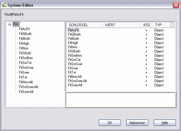

Navigationsbereich (linke Seite des Dialogfeldes)
Zeigt die Kategorien von Konfigurationsvariablen in einer Baumstruktur an. Die angezeigten Kategorien hängen davon ab, wo der System-Editor geöffnet wird. Wenn Sie zum Öffnen auf der Registerkarte AM:Einstellungen des Dialogfeldes Optionen auf die Schaltfläche System klicken, werden alle Kategorien angezeigt. Falls Sie das Dialogfeld aus dem Dialogfeld Passungsdarstellung oder Toleranzmethode öffnen, werden nur die relevanten Kategorien angezeigt.
Variablenbereich (rechts oben im Dialogfeld)
Zeigt die Schlüssel (Konfigurationsvariablen) an, die zu der im Navigationsbereich ausgewählten Kategorie gehören. Doppelklicken Sie auf eine Variable, um ihren Wert zu ändern.
Beschreibungsbereich (rechts unten im Dialogfeld)
Beschreibt, was der im Variablenbereich ausgewählte Schlüssel steuert.
