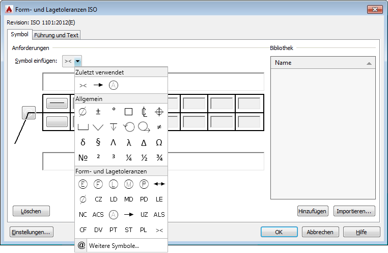

Form- und Lagetoleranzen unterstützen nun auch die Verwendung der in der ISO 1101-Revision von 2012 spezifizierten Symbole.
Diese Symbole stellen Folgendes dar:
- Mittelelement
- Zwischen
- Von .. bis
- Ungleichmäßige Toleranzzone
- Beliebiger Längsschnitt
- Kontaktelement
- Variabler Abstand (für gemeinsamen Bezugspunkt)
- (Situationselement des Typs) Punkt
- (Situationselement des Typs) Gerade Linie
- (Situationselement des Typs) Ebene
- Nur für Ausrichtungsbeschränkung
