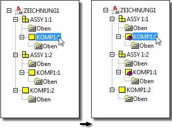

Beispiel einer Referenzkomponente
Dieses Beispiel zeigt eine Zeichnung, die zwei Zuordnungen des Zusammenbaus ZUS.BAU1, ZUS.BAU1:1 und ZUS.BAU1:2 enthält. COMP1 befindet sich innerhalb von ZUS.BAU1 (COMP1:2) und außerhalb sowie in (COMP1:1). Wenn Sie COMP1:2 in ZUS.BAU1:1 auswählen und es zu einer Referenzkomponente machen, wird COMP1:2 in ZUS.BAU1:2 ebenfalls zur Referenzkomponente. Dies liegt daran, dass die Zuordnung COMP1:2 zweimal vorkommt: einmal in ZUS.BAU1:1 und einmal in ZUS.BAU1:2. Die Zuordnung COMP1:1 wird jedoch nicht zu einer Referenzkomponente.
