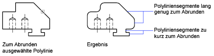

Sie können die alle Scheitelpunkte einer Polylinie gleichzeitig runden.
Anmerkung:
Gerundet werden nur die Segmente, die für die Rundung lang genug sind.
