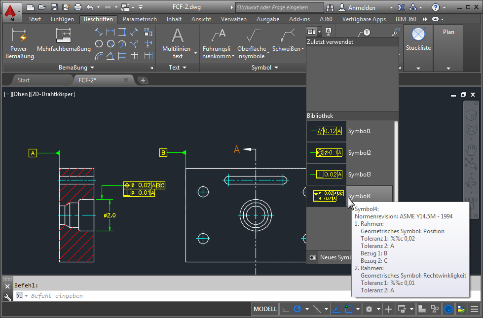

Symbolbibliotheken bieten eine bequeme Methode zum Einfügen von häufig verwendeten Symbolen in eine Zeichnung.
Sie können Symbole vorkonfigurieren und sie in der Symbolbibliothek zur Wiederverwendung speichern. Die Symbolbibliothek wird in dem Dialogfeld angezeigt, das aufgerufen wird, wenn Sie ein Symbol in eine Zeichnung einfügen. Wenn Sie ein Symbol aus der Symbolbibliothek wählen, werden alle anderen Informationen, die Sie normalerweise in das Dialogfeld eingeben, automatisch eingetragen.
Manche Symbolbibliotheken sind auf der Multifunktionsleiste verfügbar, sodass der Zugriff darauf einfacher ist. Außerdem zeigt AutoCAD Mechanical keine Dialogfelder an, wenn Sie ein Symbol direkt aus der Symbolbibliothek auf der Multifunktionsleiste einfügen.
Die Symbole aus Bibliotheken, die über die Multifunktionsleiste eingefügt werden können, sind folgende:
Die Symbole aus Bibliotheken, die nicht über die Multifunktionsleiste eingefügt werden können, sind folgende:
Folgende Symbole unterstützen keine Symbolbibliotheken:
Wenn Sie der Bibliothek ein Symbol hinzufügen, müssen Sie einen eindeutigen Namen angeben. Wenn der Name länger als der verfügbare Platz ist, wird er in der Bibliothek abgeschnitten angezeigt. Es wird jedoch der gesamte Name als QuickInfo angezeigt, wenn Sie den Zeiger auf den Namen bewegen. Außerdem enthält die QuickInfo eine Zusammenfassung der Einstellungen für das jeweilige Element.
Sie können ein Symbol in der Symbolbibliothek löschen, umbenennen oder ändern und Sie können ein Symbol als Vorgabe festlegen. Wenn Sie ein Symbol ohne Symbolbibliothek erstellen, werden als Vorgabeeinstellungen für Dialogfelder die Einstellungen des Vorgabesymbols verwendet. Sie können auch auf eine Vorgabe verzichten. In diesem Fall steuern die Regeln der einzelnen Symboltypen die Vorgabeeinstellungen für das Symbol.
Sie können eine Symbolbibliothek aus einer anderen Zeichnung importieren. Die Zeichnungsnorm und die Revision des Symbols, das Sie importieren, müssen jedoch in beiden Zeichnungen gleich sein.
Während des Importvorgangs können Sie wählen, ob Sie die gesamte Bibliothek ersetzen, ob Sie Symbole anhängen oder ob Sie sie überschreiben möchten. Wenn Sie die Ersetzungsoption wählen, löscht AutoCAD Mechanical die aktuelle Bibliothek und ersetzt sie durch die importierte Bibliothek. Wenn Sie die Anhängen-Option wählen, werden importierte Symbole, die den gleichen Namen wie vorhandene Symbole aufweisen, umbenannt, indem eine Zahl an den Namen angehängt wird. Wenn Sie die Überschreibungsoption wählen, werden vorhandene Vorlagen, die den gleichen Namen wie importierte Vorlagen aufweisen, durch die importierten Vorlagen ersetzt.
