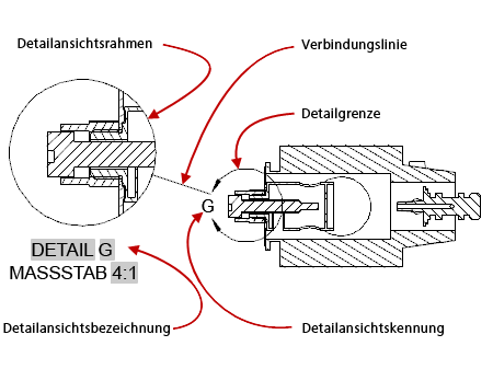

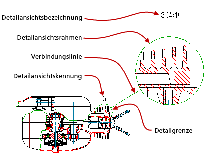

Ein Detailansichtsstil ist eine benannte Sammlung von Einstellungen, die das Erscheinungsbild der Detailgrenzen, Kennungen und Beschriftungen von Detailansichten steuert.
Modelldokumentation-Detailansichten AMDETAIL-Detailansichten

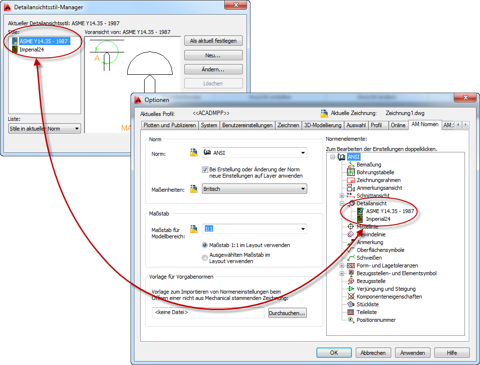

Die Einstellungen, mit denen die Darstellung von AutoCAD Mechanical-Objekten gesteuert wird, werden in einer benannten Sammlung von Einstellungen gespeichert, die als Zeichnungsnorm bezeichnet wird. Daher unterscheidet sich die Art und Weise, in der Detailansichtsstile für AutoCAD-Objekte (Modelldokumentation-Detailansichten) gelten, von der Art und Weise, in der sie für AutoCAD Mechanical-Objekte (AMDETAIL-Detailansichten) gelten. Daher gilt:
Jeder Detailansichtsstil ist als Revision der Zeichnungsnorm anzusehen. Detailansichtsstile in AutoCAD Mechanical sind durch das Symbol gekennzeichnet, während AutoCAD-Detailansichtsstile durch das Symbol gekennzeichnet sind.
Anmerkung: Wenn Sie eine Zeichnung im Format AutoCAD Mechanical 2013 speichern, werden AutoCAD Mechanical-Detailansichtsstile in AutoCAD-Detailansichtsstile konvertiert.
Nur AutoCAD Mechanical-Detailansichtsstile können Einstellungen für Text und Führungslinien aus den Mastereinstellungen der Zeichnungsnorm übernehmen.
Wenn die Texthöhe von Detailansichtsbeschriftungen und Kennungen auf "Nach NameDerAktuellenZeichnungsnorm" eingestellt ist, wird automatisch eine Texthöhe übernommen, die eine Stufe größer als die Mastereinstellung für die Basishöhe ist. Dadurch werden Beschriftungen und Kennungen von Detailansichten größer als der Bemaßungs-, Anmerkungs- und Symboltext. Wenn Sie die Mastereinstellungen ändern, wird die Textgröße von Beschriftungen und Kennungen von Detailansichten automatisch aktualisiert.
Neue Detailansichtsstile, die Sie im Detailansichtsstile-Manager erstellen, werden als AutoCAD-Detailansichtsstile erstellt. Sie werden nicht als AutoCAD Mechanical-Detailansichtsstile erstellt. AutoCAD Mechanical-Detailansichtsstile sind Teil der Zeichnungsnorm und werden automatisch erstellt.
