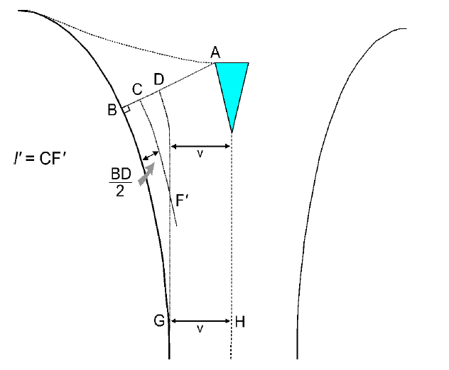

- Effektive Streulichtlänge
Die effektive Streulichtlänge ist die Entfernung l’ in der folgenden Abbildung.
Anmerkung: Die von ARCADY zur Analyse von Mini-Kreisverkehren verwendete effektive Streulichtlänge ist die durchschnittliche effektive Streulichtlänge, die auf gleiche Weise wie für Standardkreisverkehre konstruiert wird, es wird jedoch die MINIMALE halbe Zufahrtsbreite verwendet, statt der halben Zufahrtsbreite.

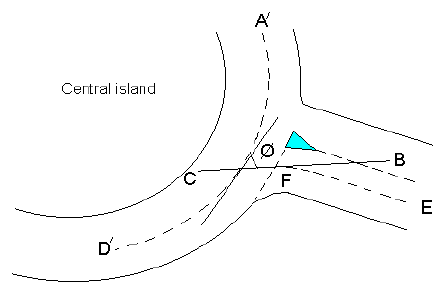

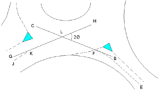

- Einfahrtswinkel
- Der Einfahrtswinkel oder Kollisionswinkel F (phi) ist eine geometrische Hilfsgröße für den Winkel zwischen eingehendem und zirkulierendem Verkehrsfluss. Er wird auf eine von zwei Arten berechnet, je nachdem ob die Einfahrts- und Ausfahrtstangenten sich in Bezug auf die Mediankreisbahn schneiden.
Wenn die Einfahrts- und Ausfahrtstangenten sich innerhalb des Kreisfahrbahnmedians schneiden, ist der Einfahrtswinkel der Winkel zwischen der Einfahrtstangente und der Tangente mit dem Kreisbahnmedian am Kreuzungspunkt.
Wenn die Einfahrts- und Ausfahrtstangenten sich außerhalb des Kreisfahrbahnmedians schneiden, ist der Einfahrtswinkel die Hälfte des Winkels zwischen Einfahrts- und Ausfahrtstangente.
