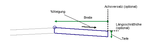

Dieser Querschnittsbestandteil erstellt eine einfache Fahrspur mit Deckschicht und Frostschutzschicht, bei der der Rand der Fahrspur an eine Achse oder einen Längsschnitt gebunden werden kann.
Der Zuordnungspunkt befindet sich entweder (a) am Fahrspurinnenrand auf der Gradiente, wenn sich der Einfügepunkt auf dem Dachprofil befindet, oder (b) am Fahrbahnaußenrand, wenn sich der Einfügepunkt am Fahrbahnrand befindet.

Einfügepunkt |
Legt den Einfügepunkt der Fahrspur entweder am Dachprofil oder am Fahrbahnrand fest |
Liste der Optionen: Dachprofil, Fahrbahnrand |
Fahrspurrand_Innen |
Fahrspurrand-Punkt auf Innenseite |
Gibt an, dass die Höhe des inneren Rands des Fahrstreifens als Dachprofil kodiert wird |
Ja / Nein |
Ja |
Breite |
Breite der Fahrspur |
Numerisch, positiv |
3.6 m 12.0 ft |
Tiefe |
Tiefe von der Deckschicht bis zur Frostschutzschicht |
0.2 m 0.67 ft |
%Neigung |
%-Neigung der Fahrspur |
Numerisch |
-2% |
Übergang |
Beschreibt, wie sich der Querschnittsbestandteil verhält, wenn eine Achse, ein Längsschnitt oder beides als Zielparameter verwendet werden. Die Auswahlmöglichkeiten werden in einer Liste bereitgestellt, einschließlich: Versatz und Höhe beibehalten Höhe beibehalten, Versatz ändern Neigung beibehalten, Versatz ändern Versatz beibehalten, Höhe ändern Versatz und Höhe ändern |
Menü |
Versatz und Höhe beibehalten |

Dieser Querschnittsbestandteil stellt eine einfache Fahrspur zur Verfügung, die zur Erzielung einer variablen Breite an eine Achse und zur Erzielung einer variablen Neigung an einen Längsschnitt gebunden werden kann. Das Verhalten hängt vom gewählten Übergangstyp ab:
Übergangstyp |
Beschreibung |
Breite und Neigung der Fahrspur werden auf den Werten für Breite und %Neigung gehalten. |
Höhe beibehalten, Versatz ändern |
Die Höhe des Fahrspurrands wird aus den Eingabeparameterwerten für Breite und %Neigung berechnet. Die Breite wird dann an die Achsparallele gebunden. |
Neigung beibehalten, Versatz ändern |
Die Breite wird so angepasst, dass sie an die Achsparallele gebunden ist. Der Eingabewert für %Neigung wird für die angepasste Breite beibehalten. |
Versatz beibehalten, Höhe ändern |
Die Breite wird auf dem Eingabeparameterwert für Breite gehalten. Die Höhe des Fahrspurrands wird an den Versatzlängsschnitt gebunden. |
Die Breite wird an die Achsparallele gebunden, und die Neigung wird so angepasst, dass die Höhe des Fahrspurrands an den Versatzlängsschnitt gebunden wird. |
