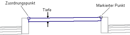

Dieser Querschnittsbestandteil fügt Verknüpfungen für einen erhöhten Mittelstreifen mit konstanter Neigung zwischen zwei Punkten ein.
Verwenden Sie zuerst den Querschnittsbestandteil MarkierterPunkt, wenn der Anschlusspunkt nicht bereits markiert wurde.
Der Zuordnungspunkt kann sich an einem beliebigen Rand der Mittelstreifen-Deckschicht befinden. Der markierte Punkt muss sich an dem gegenüberliegenden Rand befinden.
Hinweis: Alle Bemaßungen der unteren Tragschicht sind in Meter oder Fuß angegeben. Bemaßungen für den Bord- und Rinnstein müssen in Millimeter oder Zoll angegeben werden.

Markierter Punkt |
Name des markierten Punkts auf dem Mittelstreifenrand gegenüber dem Zuordnungspunkt |
Zeichenfolge |
Keine |
Tiefe |
Tiefe der Mittelstreifenkappe. Kann für Mittelstreifen ohne Belag null sein. |
Numerisch, positiv |
0.100 m 0.333 ft |

Die Oberkante der Mittelstreifennverknüpfung wird zwischen dem Zuordnungspunkt und den markierten Punkt eingefügt. Wenn eine Tiefe ungleich null angegeben ist, wird die Unterkante der Mittelstreifenverknüpfung parallel zur Oberkante eingefügt und vertikale Verknüpfungen werden hinzufügt, um die Profilart zu schließen.
Dieser Querschnittsbestandteil kann mit allen Drehpunktmethoden verwendet werden.
