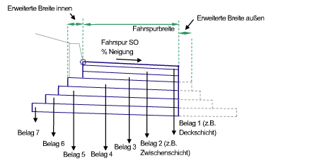

Dieser Querschnittsbestandteil erstellt eine Querprofildarstellung einer Fahrspur aus mehreren Layern. Die Layer können unterschiedlich breit sein. Außerdem wird der Wert der Überhöhungsneigung der Außenfahrspur für die Basislinienachse des 3D-Straßenkörpers angewendet.
Der Zuordnungspunkt befindet sich am Innenrand der Fahrspur auf dem Deckschicht-DGM. Diese Komponente kann entweder der linken oder der rechten Seite zugeordnet werden.
Hinweis: Alle Bemaßungen sind in Meter oder Fuß angegeben, wenn nicht anders vermerkt. Alle Neigungen sind in Länge/Höhe (zum Beispiel 4:1) angegeben, wenn nicht durch ein Prozentzeichen ("%") als prozentuale Neigung gekennzeichnet.

Für jeden Layer stehen separate Optionen für die innere und die äußere Erweiterung zur Verfügung. Mit der inneren und äußeren Erweiterung wird die zusätzliche innere und äußere Breite relativ zum direkt darüberliegenden Belaglayer angegeben.
Beispiel 1:
Belag4 Erweiterte Breite innen = 0,5 m
Belag4 Erweiterte Breite außen = 0 m
Wenn auf der rechten Seite eingefügt,
Beispiel 2:
Belag4 Erweiterte Breite außen = 0,6 m
Die Erweiterungsbreite wird immer mit positiven Werten angegeben.
Die Breiten für den Belaglayer können Sie über folgende Methoden angeben:
Geben Sie eine innere und äußere Erweiterungsbreite für den Belaglayer an, sodass die Belaglayerbreite dem Abstand zwischen innerem und äußerem Versatz entspricht.
Geben Sie eine innere Erweiterungsbreite und eine Breite für den Belaglayer an, sodass die äußere Erweiterungsbreite des Belaglayers automatisch berechnet wird.
