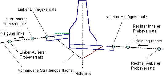

Dieser Querschnittsbestandteil verbreitert die vorhandene baulich getrennte Straße, indem ab den Fahrspurrändern nach innen über einen abgesenkten Mittelstreifen verlängert wird. An der Mittellinie befindet sich eine asymmetrische Schutzwand, um die Höhendifferenzen aufzulösen. Mit der verfügbaren Option kann die Höhe der Oberkante der Schutzwand an einen vordefinierten Längsschnitt gebunden werden.
Der Zuordnungspunkt befindet sich in der Mitte der Schutzwandbasis.

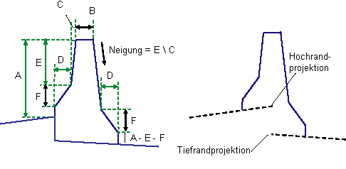

Bemaßung A (mm oder Zoll) |
Höhe der Betonschutzwand von der Basis der hohen Seite des Mittelstreifens zur Oberkante der Schutzwand |
Numerisch, positiv |
810 mm 32 in |
Bemaßung B (mm oder Zoll) |
Wie im Diagramm dargestellt. |
232 9 in |
Bemaßung C (mm oder Zoll) |
59 mm 2 in |
Bemaßung D (mm oder Zoll) |
125 mm 5 in |
Bemaßung E (mm oder Zoll) |
557 mm 22 in |
Bemaßung F (mm oder Zoll) |
178 mm 7 in |

Keine.
Die linken und rechten Neigungen werden zwischen den Probepunkten der jeweiligen Seite berechnet. Linien von den Ausschnittspunkten werden an diesen Neigungen nach innen zur Mittellinie verlängert. Die Seite mit der höchsten Höhe an der Mittellinie legt die Kontrollseite für die Mindesthöhe der Schutzwand fest.
Der Versatz der Schutzwandbasis auf der hohen Seite wird anhand der angegebenen Bemaßungen berechnet. Die Auflageschicht an der hohen Seite wird vom Ausschnittspunkt bis zu diesem Versatz verlängert.
Die Auflageschicht an der niedrigen Seite wird vom Ausschnittspunkt zum Versatz der Schutzwandbasis auf der hohen Seite verlängert.
Die Schutzwand wird vom Basispunkt an der hohen Seite erstellt und schließt oben an der Auflageschicht an der niedrigen Seite wie im Diagramm gezeigt.
Wenn ein Längsschnitt der Oberkante der Betonschutzwand als Zielparameter vorgegeben wird, wird die Höhe der Betonschutzwand durch diesen Längsschnitt gesteuert. Bemaßung E kann variieren, um diese Höhe zu erzielen.
In der Entwurfsdarstellung werden ein symmetrischer Mittelstreifen und eine Schutzwand mit den festen, unten gezeigten Bemaßungen gezeichnet. Dieselbe Abbildung wird für den Querschnittsbestandteil AuflageMittelstreifenSymmetrisch in der Entwurfsdarstellung gezeichnet.
