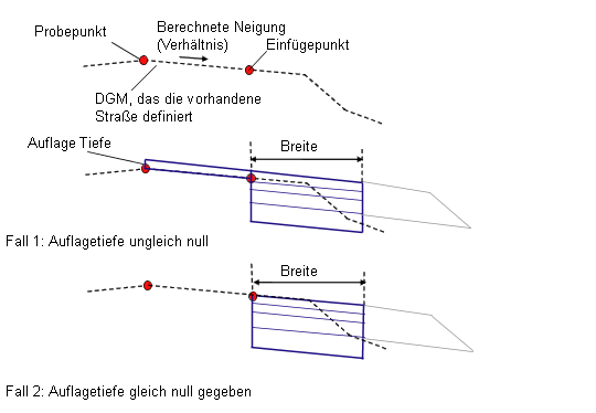

Dieser Querschnittsbestandteil überlagert eine Seite einer vorhandenen Straße und fügt der Kante eine oder mehrere Fahrspuren hinzu, wobei die vorhandenen Fahrspurneigungen berücksichtigt werden.
Der Zuordnungspunkt befindet sich an dem oberen Innenrand der Auflageschicht.

Probepunkt Versatz |
Versatz des Probepunkts, der sich an einer beliebigen Stelle zwischen dem Einfügepunkt und dem nächsten Neigungsunterbrechungspunkt auf der vorhandenen Straßenoberfläche befinden kann. Typische Positionen für Probepunkte sind das Dachprofil der Straße oder bei Straßen mit Pultprofil die gegenüberliegende Fahrbahnkante. |
Numerisch |
0.0 |
Einfügepunkt Versatz |
Versatz des Einfügepunkts, der sich normalerweise an der Stelle der Fahrbahnkante befindet, wo die Aufweitung beginnen soll |

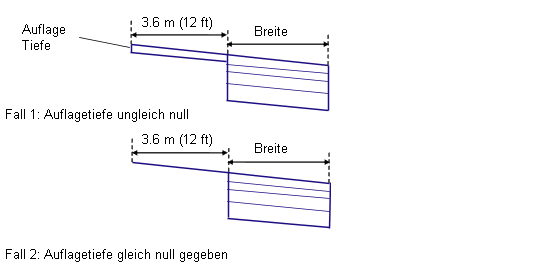

Auflage Tiefe |
Tiefe der Auflage oberhalb der vorhandenen Deckschicht |
Numerisch, positiv |
0.100 m 0.30 ft |

Vorhandenes DGM |
Name des DGMs, das die vorhandene Straße definiert Folgende Objekttypen können beim Festlegen dieses DGMs als Ziele verwendet werden: DGMs. |
Erforderlich |

%Neigung |
Die berechnete Neigung auf vorhandenem DGM vom Probepunkt zum Einfügepunkt |
Numerisch |
Die Höhen vom Probepunkt und Einfügepunkt auf vorhandenem DGM werden bestimmt und die Neigung vom Probepunkt zum Einfügepunkt berechnet. Oberhalb der vorhandenen Fahrspur wird eine Auflageschicht mit derselben Neigung für die angegebene Auflage Tiefe hinzugefügt. Durch Überlagerung einer oder mehrerer Verknüpfungen über der vorhandenen Neigung wird eine abgeschlossene Auflage-Profilart erstellt. Die Aufweitungsfahrspur wird unter Verwendung der berechneten Neigung am Einfüge Versatz nach außen zugeordnet.
Die Fahrbahnbelagsschichten werden an jedem Ende mit vertikalen Verknüpfungen abgeschlossen. Außerdem wird noch eine einzelne vertikale Verknüpfung von dem inneren Rand der unteren Tragschicht zur vorhandenen Oberfläche platziert.
In der Entwurfsdarstellung wird dieser Querschnittsbestandteil jedem geeigneten Punkt zugeordnet. Die Auflageschicht wird über eine Breite von 3,6 m oder 12 ft mit einer Neigung von -2 % mit einer einheitlichen Stärke dargestellt. Die Aufweitungsfahrspur erstreckt sich von der Auflagekante für die angegebene Breite und Tiefe mit einer Neigung von -2 %.
Im Modelliermodus passen sich die Profilarten an die durch die Werte von Probepunkt, Einfügepunkt und Vorhandenes DGM festgelegten tatsächlichen Gegebenheiten an.
