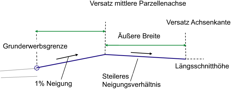

Dieser Querschnittsbestandteil wird verwendet, um Parzellen an einer Grunderwerbslinie abzustufen.
In der folgenden Abbildung ist ein Beispiel dieser Querschnittsbestandteils dargestellt, der verwendet wird, wenn die Ziellängsschnitthöhe hinten an der Parzelle höher ist als der Zuordnungspunkt.

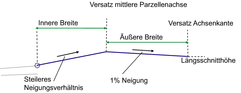

In der folgenden Abbildung ist ein Beispiel dieses Querschnittsbestandteils dargestellt, der verwendet wird, wenn der Zuordnungspunkt höher liegt als die Ziellängsschnitthöhe hinten an der Parzelle.
Der Zuordnungspunkt befindet sich am Innenrand der Fahrspur auf der Gradiente.
