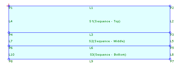

Sie können eine Sequenz zugehöriger Geometrieelemente als einen untergeordneten Satz eines Flussdiagramms anordnen.
Ein Beispiel zur Verwendung dieses Geometrieelements finden Sie in der folgenden PKT-Beispieldatei:
Sequence Example.pkt
In diesem Beispiel besteht der Querschnittsbestandteil aus drei Sequenzen, die den oberen, mittleren und unteren Layer bilden. Der Layer
Sequence - Top wurde zuerst und anschließend der Layer
Sequence - Middle auf diesem erstellt. Abschließend wurde der Layer
Sequence - Bottom auf dem Layer
Sequence - Middle erstellt.
