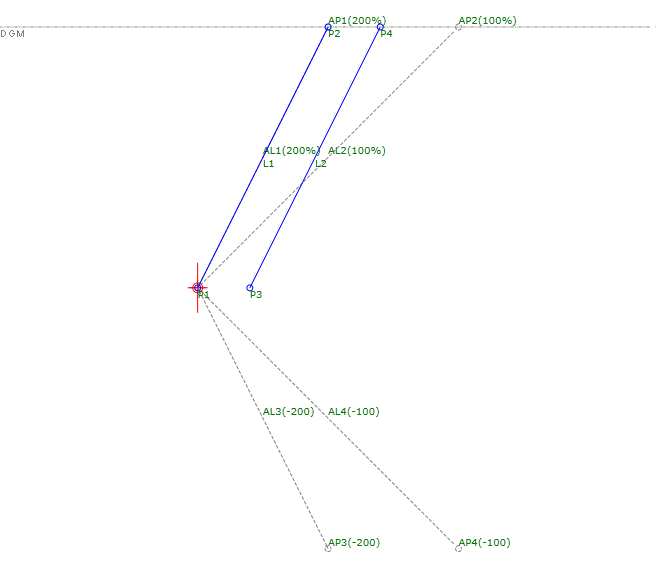

Verwenden Sie die API-Funktionen zum Abrufen von Parameterwerten aus anderen Geometrieelementen.
Beispiele für API-Funktionen finden Sie in der folgenden PKT-Beispieldatei:
API Function Examples.pkt
In der folgenden Tabelle werden alle in diesem Beispiel verwendeten API-Funktionen erläutert.
| Element | API-Funktion | Description |
| Cut or Fill Decision | AP10.Y < P1.Y | Prüft, ob der Y-Wert von AP10 kleiner ist als der Y-Wert von P1:
| Fill Decision | P1.DistanceToSurface(Surface) > 2 | Prüft, ob der Abstand zwischen P1 und dem DGM größer ist als 2:
| Cut Decision | P1.DistanceToSurface(Surface) > -2 | Prüft, ob der Abstand zwischen P1 und dem DGM größer ist als -2:
| P4 Slope | L1.Slope | Wenden Sie die für L1 berechnete Neigung an. |
| P4 Delta Y | P2.Y - P3.Y | Wenden Sie einen Y-Wert relativ zum vertikalen Abstand vom vorherigen Punkt (P3) an. |
