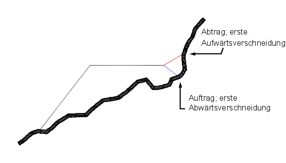

Unterschiedliche Ergebnisse der Einstellungen Zuerst Abtrag und Zuerst Auftrag (Einstellungen Querprofilplan)
Anmerkung:  Technisch betrachtet, handelt es sich bei beiden Situationen um einen "Auftrag". AutoCAD Civil 3D verarbeitet die Aufwärtsneigung jedoch als Abtrag und die Abwärtsneigung als Auftrag.

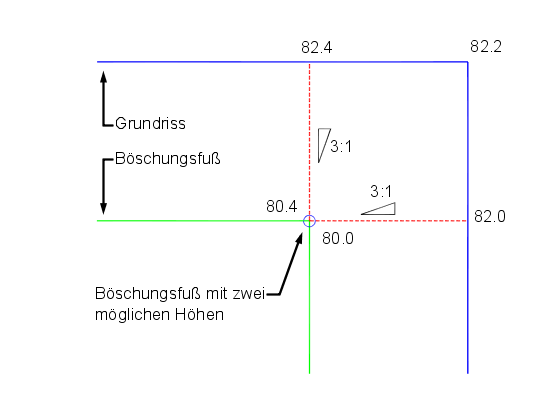

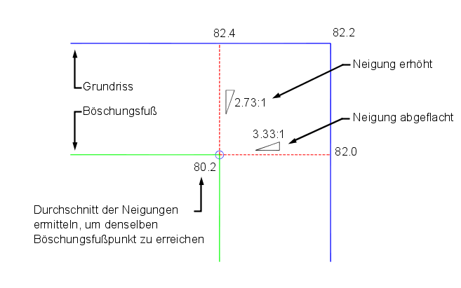

 Gibt an, wie die Projektionen der inneren Ecken bereinigt werden, wenn die Grundrissecke andere Höhen aufweist. Diese Situation hat zwei mögliche Böschungsfuß-Punkthöhen zur Folge. Sie können daher eine durchschnittliche Neigung erzeugen, um den gleichen Punkt zu erreichen, oder Sie vergrößern bzw. verkleinern eine der Neigungen.
Konflikt bei der Eckenhöhe (Draufsicht)
-  Durchschnittliche Neigung verwenden: Erstellt einen Durchschnitt der Neigungen, um den gleichen Böschungsfußpunkt zu erreichen.

-  Neigung als Maximum halten: Behält die angegebene Neigung als Maximum bei und flacht die Neigung ab, die vom Grundriss auf einer Seite projiziert wurde.
Klicken Sie, um die Anwendung dieser Option darzustellen.
