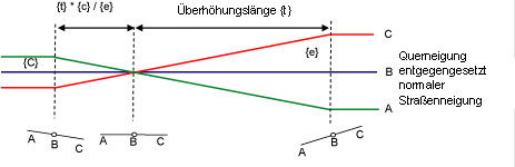

Dieses Beispiel zeigt eine baulich nicht getrennte Straße mit Pultprofil. Die Straße verfügt über kein Dachprofil, und es ist keine umgekehrte Verwindung Dach - Pult vorhanden.
Für die Methode zum Erreichen eines Pultprofils werden zwei Formeln benötigt: eine für Bogen, die entgegen der Richtung der normalen Querneigung verlaufen, und eine für Bogen, die in Richtung der normalen Querneigung verlaufen. In der folgenden Abbildung ist die normalisierte Neigungsüberhöhung (Verhältnis) dargestellt, wobei die Straße ohne Querneigung von links nach rechts abwärts geneigt ist. Daher benötigt der Bogen nach links einen längeren Übergang als der Bogen nach rechts:
Im folgenden Beispiel definiert der Abschnitt Fortgesetzt die Überhöhungslänge für die Entfernung zwischen der Standard-Querneigung und der Überhöhungsquerneigung {t} (abgeleitet von den Übergangslängentabellen), minus der Überhöhungslänge, multipliziert mit der normalen Fahrspurneigung {c}, dividiert durch die Überhöhungsquerneigungsrate {e}. Die zweite Formel definiert die Entfernung zwischen dem Dachprofil und dem Anfang des Bogens als Prozentsatz von {t} basierend auf der Variablen {p} minus {c} geteilt durch {e}.
Der Abschnitt Gegenüberliegend definiert die gesamte Übergangsentfernung als Überhöhungslänge {t}. Die Entfernung zum Anfang des Bogens ist ein Prozentsatz von {t} basierend auf der Variablen {p}, und die Entfernung zwischen den Stationen des Dachprofils und den Stationen des Profils mit 0 % Querneigung beträgt {t} * {c} / {e}.
