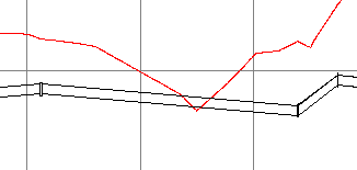

Im Höhenplan können Sie Haltungen und Krümmer sowie einzelne Haltungen, Krümmer und Ausbauteile hinzufügen.
Das Hinzufügen von Druckleitungsnetz-Komponenten im Höhenplan wird während eines Arbeitsablaufs durchgeführt, den Sie beim Entwurf um vertikale Hindernisse verwenden, oder in Fällen, in denen die erforderliche Tiefe nicht festgestellt wird. Wenn Sie beispielsweise beim Überprüfen des Entwurfs im Längsschnitt feststellen, dass ein Teil einer Haltung über dem DGM liegt (siehe folgende Abbildung), können Sie die Haltung in Segmente unterteilen und den Teil über dem DGM löschen. Anschließend können Sie mithilfe der Werkzeuge für Druckleitungsnetz-Entwurf (Längsschnitt) die Druckleitungsnetz-Komponenten erneut zeichnen, sodass sie unter dem DGM liegen.
Wenn Sie die Option Haltungen und Krümmer oder Druckleitung hinzufügen zum Hinzufügen von Komponenten im Höhenplan verwenden, werden Sie aufgefordert, die Komponente, von der aus Sie die Zeichnung starten möchten, und die Komponente, mit der Sie eine Verbindung herstellen möchten, auszuwählen (Anfangs- und Endkomponente des Bereichs). Die Komponenten müssen die gleiche Richtung aufweisen, das heißt, die zugehörigen offenen Anschlüsse müssen sich gegenüberliegen. Wenn festgestellt wird, dass diese Komponenten in der Draufsicht nicht ordnungsgemäß miteinander verbunden werden können, werden Sie in einer Warnmeldung darauf hingewiesen, den Entwurf in der Draufsicht zunächst zu bearbeiten, um den richtigen Netzpfad zu erstellen.
