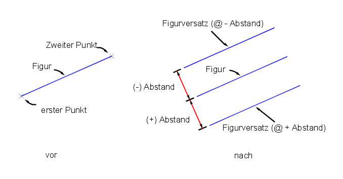

Sie können einen vorhandenen Linienzug mit einem bestimmten Abstand versetzen. Ein positiver Wert gibt an, dass der Linienzug nach rechts versetzt wird, ein negativer Wert gibt an, dass der Linienzug nach links versetzt wird.
 Vermessungsbefehlsfenster. OFFSET [Linienzug] [Abstand]

OFFSET EASTERN_AVE 15.240
OFFSET EASTERN_AVE -6.096
Im Folgenden wird der Befehl zum Versetzen eines Linienzugs veranschaulicht:
