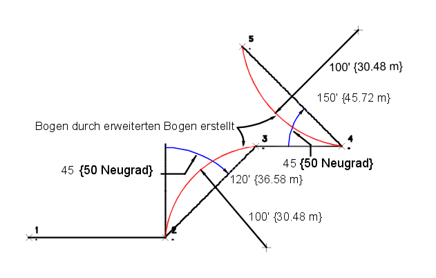

Sie können einen nicht-tangentialen Bogen mithilfe eines Mittelpunkts und eines Punkts am Ende des Bogens erstellen.
Vermessungsbefehlsfenster. XC PTS [Radius] [Mittelpunkt] [Endpunkt]
NE 1 1000 1000
NE 2 1000 1200
NE 3 1084.8528 1284.8528
NE 6 985.8579 1298.9949
BEG ROADCL
PT1
PT 2
XC PTS 100 6 3
FIG DD 0 100
SET 4
XC AD 100 45 150
SET 5
END
Im Folgenden werden zwei nicht-tangentiale Bogen veranschaulicht:
XC PTS [Radius] [Radiuspunkt] [Endpunkt]
