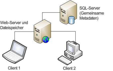

Eine Einzelplatzkonfiguration wird für die meisten Teams empfohlen. Der Vault-Server wird auf einem System installiert, und die Vault Client-Komponente wird auf jedem Computer installiert, der mit diesem Server kommunizieren muss. Auf dem Server sind alle Master-Dateien der Datendateien gespeichert, und die Clients können auf die auf diesem Server gespeicherten Dateien zugreifen. Um eine optimale Leistung zu erzielen, wird ein dedizierter Server für den Dateispeicher und die gemeinsamen Metadaten empfohlen.
Vault-Einzelplatzarchitektur
Innerhalb dieses Modells haben Sie die Flexibilität, die Konfiguration auszuwählen, die Ihren Anforderungen am besten entspricht. Verfügbare Kriterien: Anzahl der Benutzer, die Daten gemeinsam verwenden, Aufteilung der Benutzer in Konstruktionsteams und Menge der voraussichtlich von Benutzern generierten Projektdaten.
