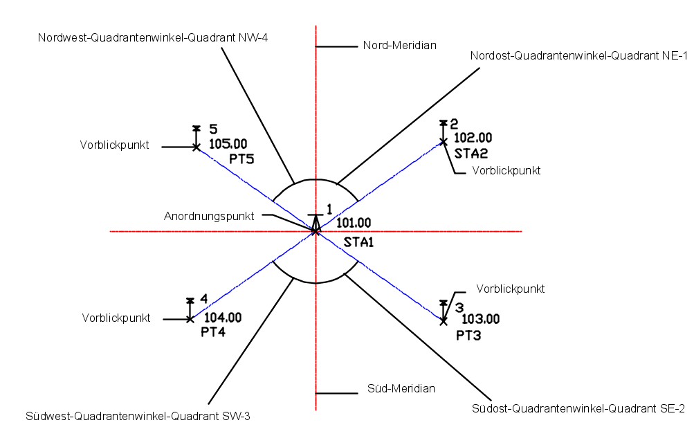

Von Norden oder Süden (je nachdem, was näher ist) aus gemessener Winkel mit Angabe von Osten oder Westen. Der Winkel ist immer kleiner als 90 Grad (PI/2 Bogenmaß oder 100 Neugrad) und wird durch eine Quadrantennummer bezeichnet.

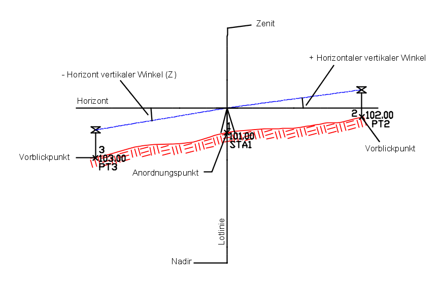

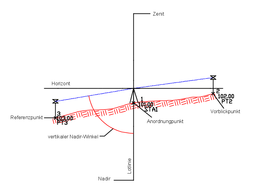

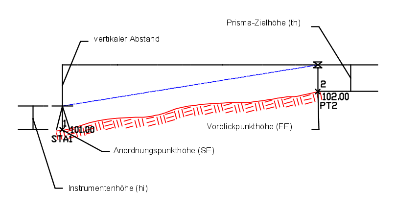

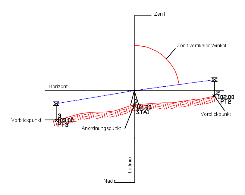

Die Neigung, die entsteht, wenn der Grundriss unter die bestehende Geländelinie fällt. Die entstehende Neigung (verglichen mit der bestehenden Geländelinie) wird Abtrag genannt, weil das bestehende Gelände beim Bau abgetragen (entfernt) werden muss.

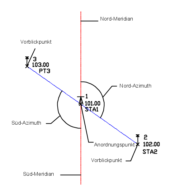

Horizontaler Winkel, der von der Verlängerung einer vorhergehenden Linie nach rechts oder links gemessen wird.
