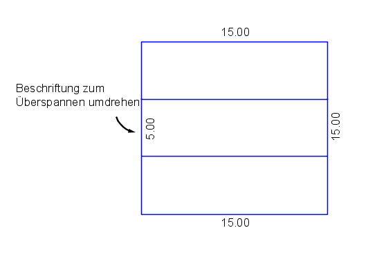

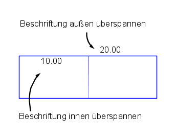

Das zu beschriftende Parzellensegment, das überspannt werden soll, muss ein zusammenhängendes Objekt sein. In der Zeichnung Parcel3.dwg können Sie sehen, dass das obere Teil der Parzellengruppe ein Segment ist. Eine überspannende Beschriftung kann also erfolgreich angewendet werden.
Die linke Seite der Parzellengruppe wird in drei Segmente unterteilt, wie unten gezeigt. Die Beschriftung überspannt daher nicht alle drei Segmente. Wenn Sie die Gesamtlänge dieser Seite beschriften möchten, müssen Sie die linke Seite so zeichnen, dass ein Parzellenobjekt entsteht.
