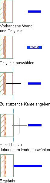

Erweitern Sie eine oder mehrere Linien, offene Polylinien oder Bogen exakt auf einen Rand oder ein gerades bzw. gebogenes Segment eines Objekts oder auf eine implizite Erweiterung dieses Segments.
- Wählen Sie die zu erweiternde Liniengrafik aus.
- Klicken Sie mit der rechten Maustaste, und wählen Sie
- Bewegen Sie den Cursor auf den Rand oder die Linie, auf den bzw. die Sie die gewählte Liniengrafik erweitern möchten. Klicken Sie, wenn eine temporäre Linie entlang des Rands/der Linie und in beide Richtungen darüber hinaus angezeigt wird.
- Klicken Sie auf einen beliebigen Punkt der Liniengrafik, oder klicken Sie auf den Rand oder die Linie, bis zu dem bzw. der Sie die gewählte Liniengrafik erweitern möchten.
Die Liniengrafik wird zum Rand erweitert. Wenn Sie mehrere Linien auswählen, werden durch Klicken auf eine von ihnen alle erweitert.
Erweitern von Liniengrafiken auf den Rand einer Wand
