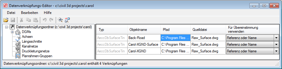

Im Datenverknüpfungs-Editor können Sie Stapelvorgänge für Datenverknüpfungen durchführen.
Der Datenverknüpfungs-Editor ist eine eigenständige Anwendung, mit der Sie mehrere XML-Verknüpfungsdateien sicher und effizient bearbeiten können. Beispiel: Sie verschieben ein gesamtes Projekt von einem Arbeitsordner in einen anderen Arbeitsordner. Mit dem Datenverknüpfungs-Editor können Sie die Pfade zu den Datenverknüpfungsobjekten aktualisieren.
Im Datenverknüpfungs-Editor werden in der Datenstruktur auf der linken Seite alle Datenverknüpfungen im ausgewählten Projektordner angezeigt. Klicken Sie auf Datei
Datenverknüpfungsordner öffnen, um einen anderen Ordner auszuwählen.
Das Tabellenraster auf der rechten Seite zeigt die Eigenschaften jeder Datenverknüpfung an. Sie können den Objektnamen oder Pfad für jede Verknüpfung ändern und angeben, ob die Referenz (Software-ID) oder der Name des Quellobjekts verwendet werden, um eine Übereinstimmung mit der Datenverknüpfung zu erstellen.
Das Fenster Datenverknüpfungs-Editor

Mit dem Befehl Suchen und ersetzen im Menü Bearbeiten des Datenverknüpfungs-Editors können Sie Textzeichenfolgen in den Namen von Datenverknüpfungen, Pfaden oder Quellzeichnungen schnell ändern.
Stellen Sie in der Verknüpfungstabelle die Spalte Für Übereinstimmung verwenden so ein, dass Datenverknüpfungen ihren Quellobjekten anhand von Namen und/oder Referenz zugeordnet werden. Die Referenz eines Objekts ist seine eindeutige Kennung, die vom System verwendet wird. Diese Referenz ist nicht bearbeitbar, sie ist also das zuverlässigste Übereinstimmungsattribut für ein Objekt, dessen Name geändert wurde.
Das Anpassen nach Name ist zum Beispiel relevant, wenn Sie ein Objekt löschen, es dann neu erstellen und denselben Namen verwenden. Das neue Objekt hat eine andere Referenz. Wenn Sie jedoch die Option für die Übereinstimmung nach Name verwenden, referenzieren die alten Datenverknüpfungen automatisch das neue Objekt.
Datenverknüpfungs-Ordner öffnen, und suchen Sie den Projektordner mit den zu bearbeitenden Datenverknüpfungen. Die Datenverknüpfungen werden in einer Tabelle angezeigt.
